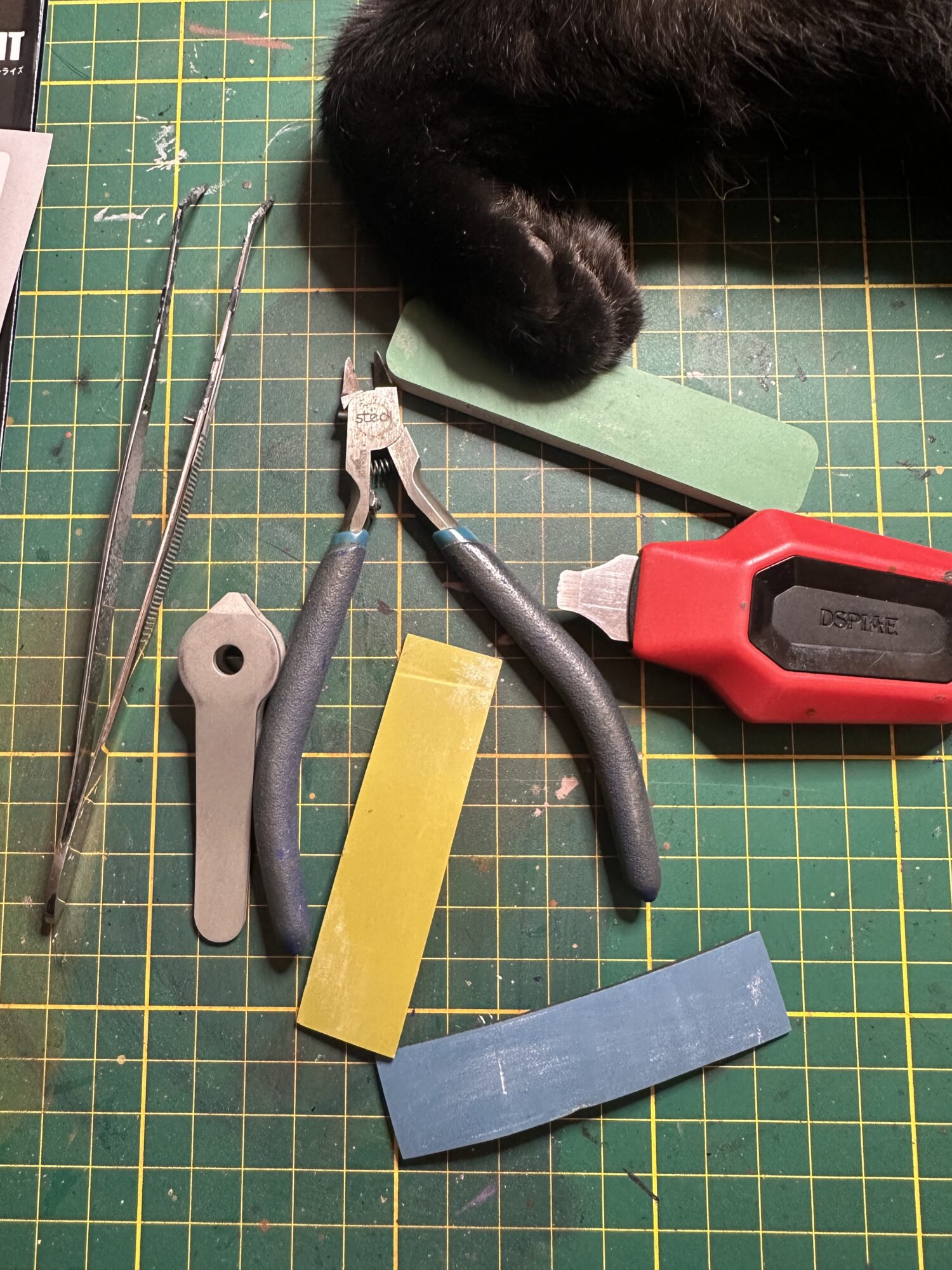

  • Tronchesina da modellismo
  • Lima per plastica oppure set di abrasivi (qui ne abbiamo parlato!)
  • Pinzetta a punta fine
  • Tappetino da taglio o superficie protetta
  • Buona illuminazione

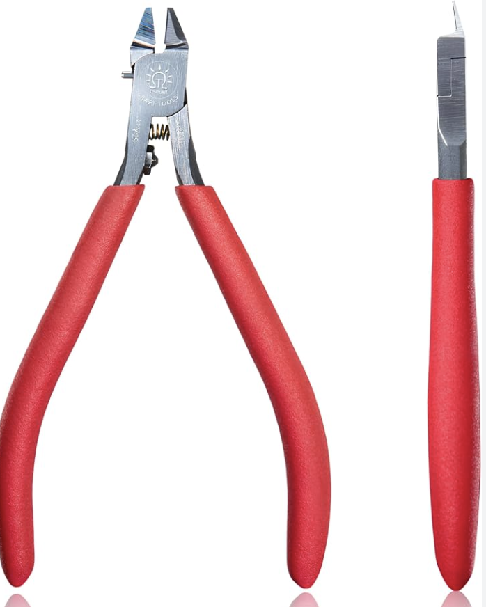

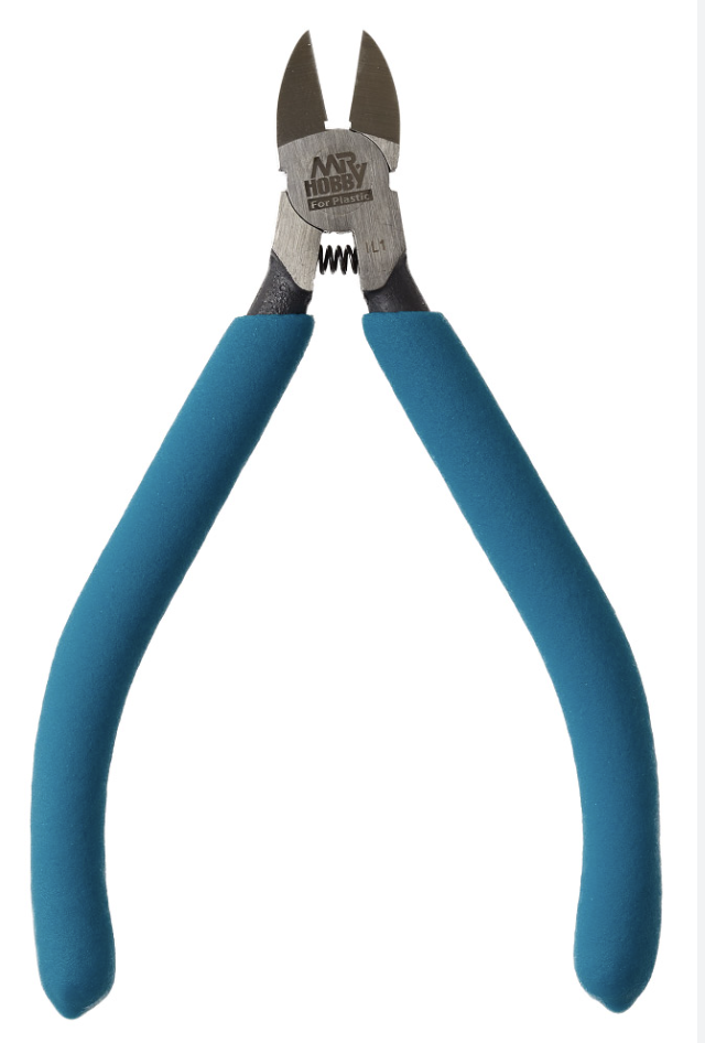

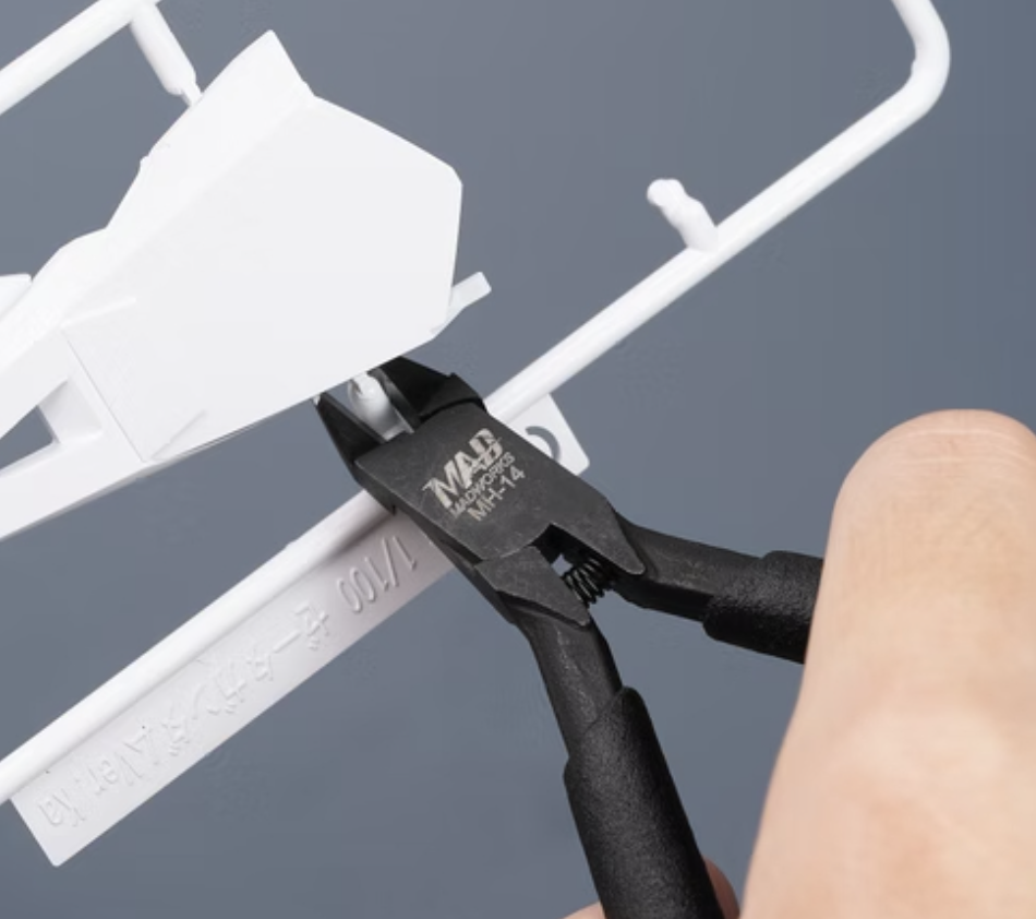

Per fare bene il taglio dei pezzi consiglio di procurarsi le due tronchesine base per il doppio taglio: questa tecnica consente di avvicinarsi al pezzo progressivamente con tagli effettuati con una doppia lama (che taglia sullo sprue a qualche mm dal pezzo) e una lama singola per andare e togliere quanto più nubmark possibile.
Delle tronchesine dedicate al modellismo permettono di controllare il taglio meglio di utensili generici. Le double blade sono robuste e utili per il primo taglio; le single blade sono pensate per tagli più fini e richiedono maggiore attenzione.
Non usare una single blade delicata su parti metalliche, sprue troppo spessi o materiali per cui non è prevista: una lama danneggiata peggiora immediatamente la qualità dei tagli.

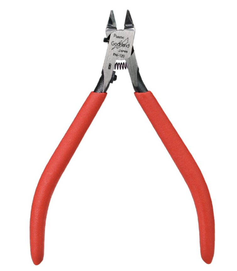

Lama Singola (più delicate e “tecniche”)
  • Tamiya
  • Stedi
  • GodHand (non come primo acquisto)

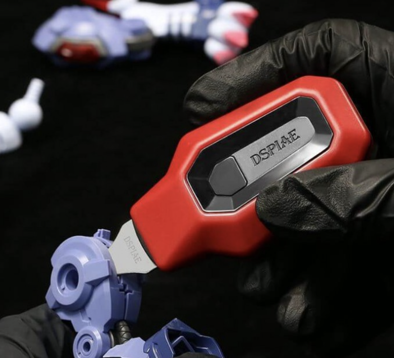

Lime e abrasivi

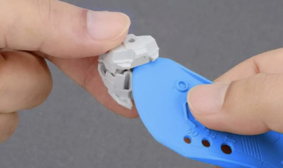

La rifinitura dei nub marks può essere fatta con lime rigide, lime in vetro e carte o spugne abrasive. Non esiste un solo metodo corretto: cambia in base alla geometria del pezzo, alla finitura desiderata e alla propria manualità.
Gli abrasivi progressivi sono utili quando vuoi controllare con precisione la superficie. Le lime possono essere più rapide sulle parti piane. La guida di Gunpla Academy dedicata alle lime è un buon approfondimento per scegliere il metodo.
Le lime di vetro sono un’alternativa interessante ma all’inizio non è il caso.
Pinzette, separatori e accessori utili
Una pinzetta facilita sticker e water decal. Un separatore per parti può aiutare quando devi riaprire un modello montato a pressione. Bastoncini cotonati, panni in microfibra (per vedere se il pezzo è limato bene) e piccoli contenitori sono economici ma fanno una grande differenza nell’ordine del lavoro.
