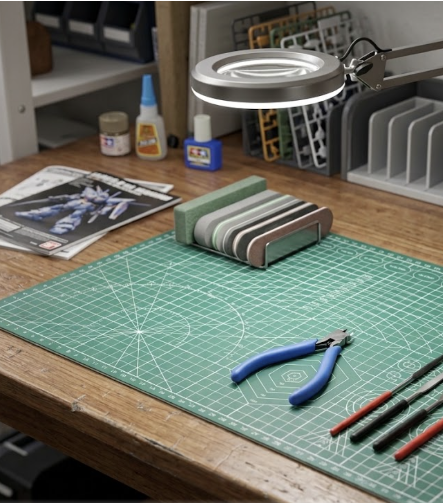

Per cominciare un buon montaggio inizia prima di impugnare le tronchesine:
  • Lavora su una superficie ben illuminata (parleremo presto delle lampade da modellismo)
  • Tieni il manuale a portata di mano
  • Crea spazio per posizionare gli utensili, per sistemare i runner
  • Prepara una zona ben evidenziata (tipo sul tappetino da taglio) per appoggiare i pezzi già tagliati e/o da limare.
  • Una vaschetta o piccoli contenitori aiutano a non perdere componenti minuscoli, sono la vita e per non spendere all’inizio usavo i contenitori di yogurt/salsine/tappi delle vernici.
Adesso passiamo alla strumentazione.
Per iniziare bastano pochi strumenti: una tronchesina per modellismo doppio taglio e una a lama singola, non serve andare subito sui top di gamma anche perchè spesso le tronchesine pro hanno bisogno di esperienza per dare il massimo e sarebbe controproducente. Procurarsia anche un separa pezzi in plastica potrebbe essere moooolto utile. Ormai si trovano un po’ ovunque.
Un po’ di lime abrasive (qui ne abbiamo già parlato) per rifinire i punti di taglio (nubmarks) e una pinzetta per adesivi e decal. Tutto il resto può arrivare dopo.

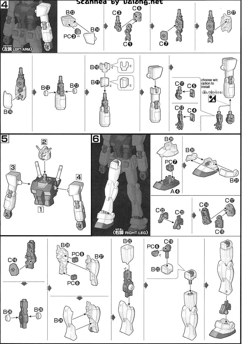

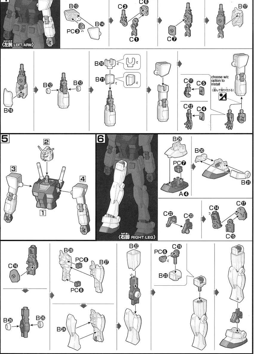

I manuali Bandai indicano il runner con una lettera e ogni parte con un numero. In realtà questo è poi diventato uno standard e possiamo trovare la stessa metodologia anche in altri manuali di altre marche, quindi possiamo considerarlo il metodo standard per trovare i pezzi.
Prima di tagliare, controlla due volte lettera dello sprue (o runner) e numero. È una piccola abitudine che evita molti errori, soprattutto quando pezzi simili sono presenti sullo stesso runner o ci sono runner simili come  es. C1, C2.
Procedi per sotto-insiemi: testa, busto, braccia, gambe, zaino e armi. Seguendo le istruzioni noterai che ti farà montare giù così le varie parti del kit, seguire le istruzioni per segno all’inizio aiuta molto.

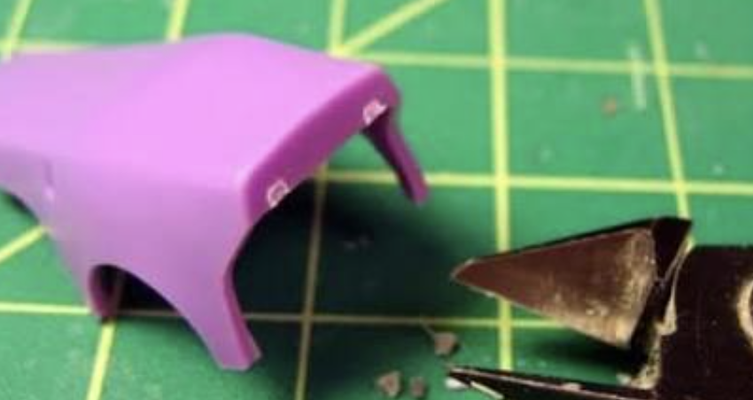

2. Taglia con due passaggi
Come montare un Gunpla: guida completa per principianti

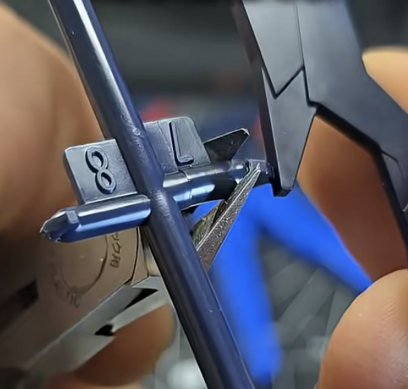

Evita di tagliare il pezzo direttamente a filo della plastica con una tronchesina grossolana. Il metodo più sicuro è usare una tronchesina a doppio taglio per tagliare lasciando un piccolo tratto di sprue al primo taglio e rifinire in un secondo momento con altre tronchesine chiamare “single blade”. Riduce la pressione sulla superficie e limita i segni bianchi da stress.
Con una single blade affilata puoi avvicinarti molto al pezzo, ma la precisione resta più importante della velocità: premere lentamente e in modo parallelo al pezzo aiuta molto.

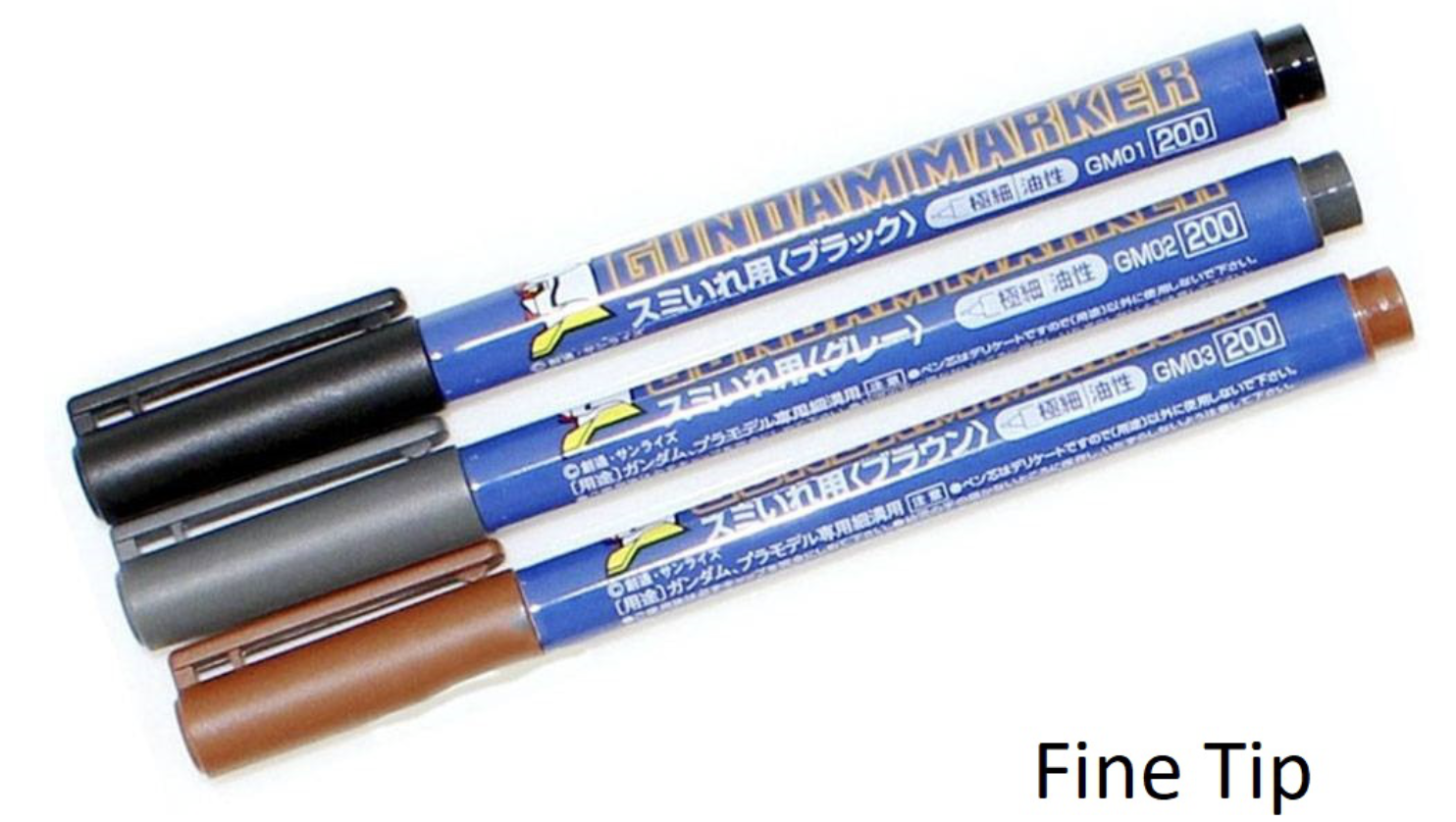

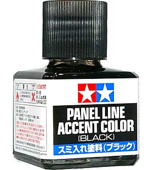

All’inizio sconsigliamo di usare l’Accent Panel tipo Tamiya, ovvero il liquido tipo inchiostro che si mette col pennellino perchè non è da dare diretto sulla plastica pena trovarsi alcune parti tutte sciolte o crepate, perchè contiene solvente tipo benzina. Meglio usare gli appositi pennarelli (Trattopen tipo Rapido o Gundam marker per le panel, esistono in vari colori) che sono sicuri per l’applicazione diretta sulla plastica. Per usare le accent panel serve un passaggio specifico: spray topcoat lucido, panel (ed eventualmente le decal le mettiamo in questo passaggio) e poi top coat finale che può essere opaco o semiopaco.
