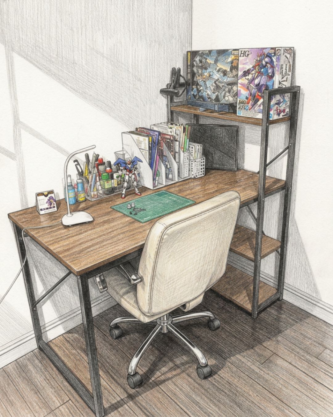

una postazione semplice per iniziare a montare i gunpla
Una cosa sulla quale intendo spendere due parole è legata proprio agli strumenti: per avere un set base di tutto rispetto non serve scomodare grossi budget, anche perchè se vogliamo cominciare proprio da un kit Gunpla abbiamo la strada facilitata da Bandai stessa:
  • i pezzi si incastrano e non serve praticamente colla (teniamola per sicurezza in caso di incidenti)
  • i moderni Gunpla Bandai (ma anche di altri brand di livello) sono spesso “undergated”, significa che i punti in cui il pezzo si attacca allo sprue resterà nascosto dopo averlo staccato lasciando il kit più pulito e curato durante il montaggio. Non tutti i kit hanno questa tecnologia, magari facciamo un elenco dedicato in un altro articolo.
  • I colori di base delle plastiche già presenti, sticker/decal e panel line permettono un risultato finale con il montaggio a secco di grande effetto anche senza scomodare tecniche avanzate.
