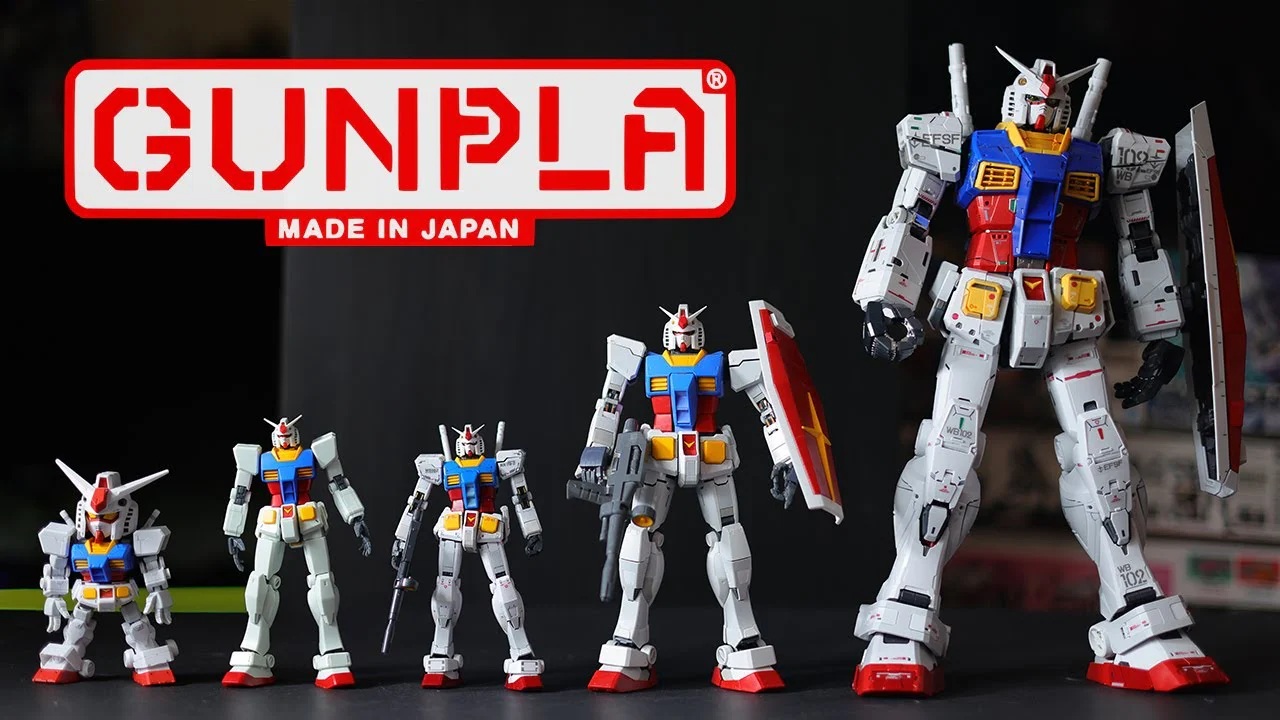

Quando si entra nel mondo Gunpla, sigle come HG, RG, MG e PG sembrano indicare soltanto la dimensione del modello. In realtà descrivono soprattutto una linea di prodotto, con aspettative diverse per numero di pezzi, struttura interna, livello di dettaglio, articolazioni e tempo di montaggio. La scala è un dato separato: molti HG e RG sono in 1/144 (fanno eccezione i soggetti che non rientrano nell’universo Gunpla stretto), gli MG sono in 1/100 e i PG sono normalmente in 1/60.
La regola più utile è questa: un “grade” più alto non significa automaticamente un kit migliore per te. Significa un’esperienza diversa. Chi vuole un montaggio rapido e leggibile può divertirsi più con un HG ben progettato che con un modello molto più complesso. Importante anche l’anno di produzione, i Gunpla HG più recenti sono spanne più avanti di vecchi MG come incastri, materiali e ingegneria.

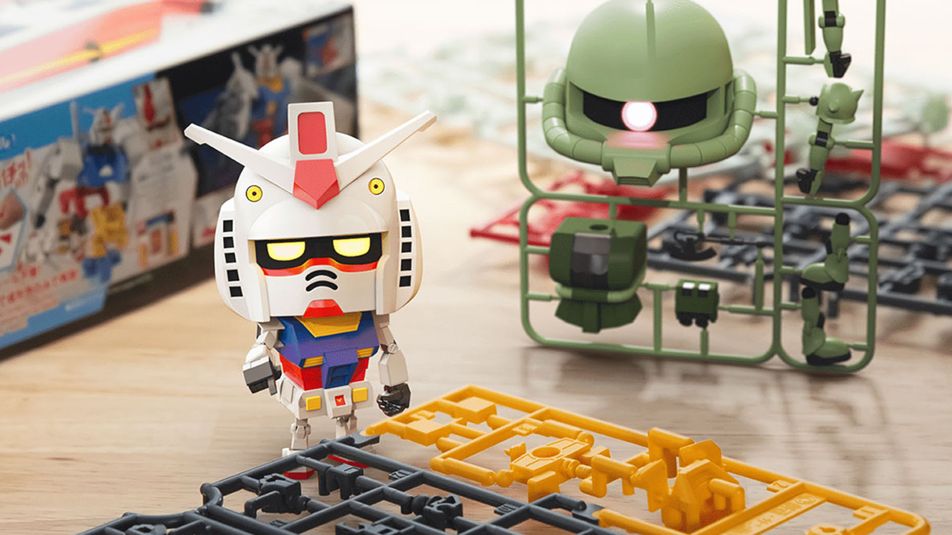

  • 1987-oggi: linea SUPER DEFORMED, SD chiamata all’epoca BB Senshi: versioni molto chibi dei kit, da allora vengono prodotti modello SD di ogni tipo di Mobile Suit. nel 2015 hanno rivisto un po’ la linea classica (SD EX Standard) con maggiore separazione colore e nel 2018 hanno introdotto i frame per allungare la silhouette (Cross Silhouette).

Per scegliere considera tre variabili: quanto tempo vuoi dedicare al progetto, quanto spazio hai e quanto ti interessa la complessità meccanica. Se vuoi costruire e posare un modello in poche sessioni, HG di solito è la risposta giusta. Se ami i dettagli in 1/144, guarda agli RG. Se vuoi una presenza maggiore e una costruzione più lunga, MG. Se cerchi un progetto importante e il budget non è il primo vincolo, PG (ma ricordati che ti serve un intero tavolo per almeno 20 giorni).
