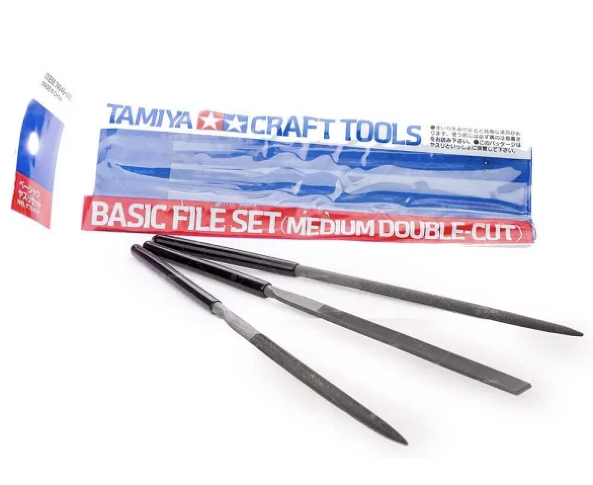

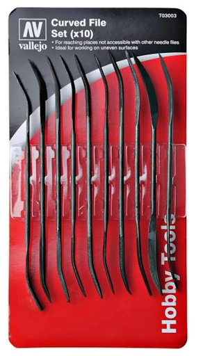

Le classiche lime di metallo fini da modellismo
Lime in metallo da modellismo tamiya
lime ferro curve
Per capirci, quelle a base tonda o piatta, più o meno affilate, dritte o curve, un grande classico vintage che accompagna i modellisti da decenni se non secoli, ricordano un po’ quelle da oreficeria. Sono in metallo satinato o hanno una lavorazione a rigatura orizzontale (queste ultime si chiamano lime americane e questa loro conformazione le rende ottime per togliere tanto materiale) e hanno un’azione abbastanza aggressiva.
Ci sono anche in formato mini e sono ottime per andare a rifinire stampe 3D (si insinuano bene  negli anfratti per pulire le sbavature) tuttavia nei Gunpla sono idonee per pochissimi passaggi, ad esempio per limare via residui di colla (per chi incolla le scocche e fonde le linee di chiusura). Sicuramente non vanno bene per togliere i nub marks,sono davvero troppo aggressive, sono valide però per customizzazioni pesanti sui pezzi.

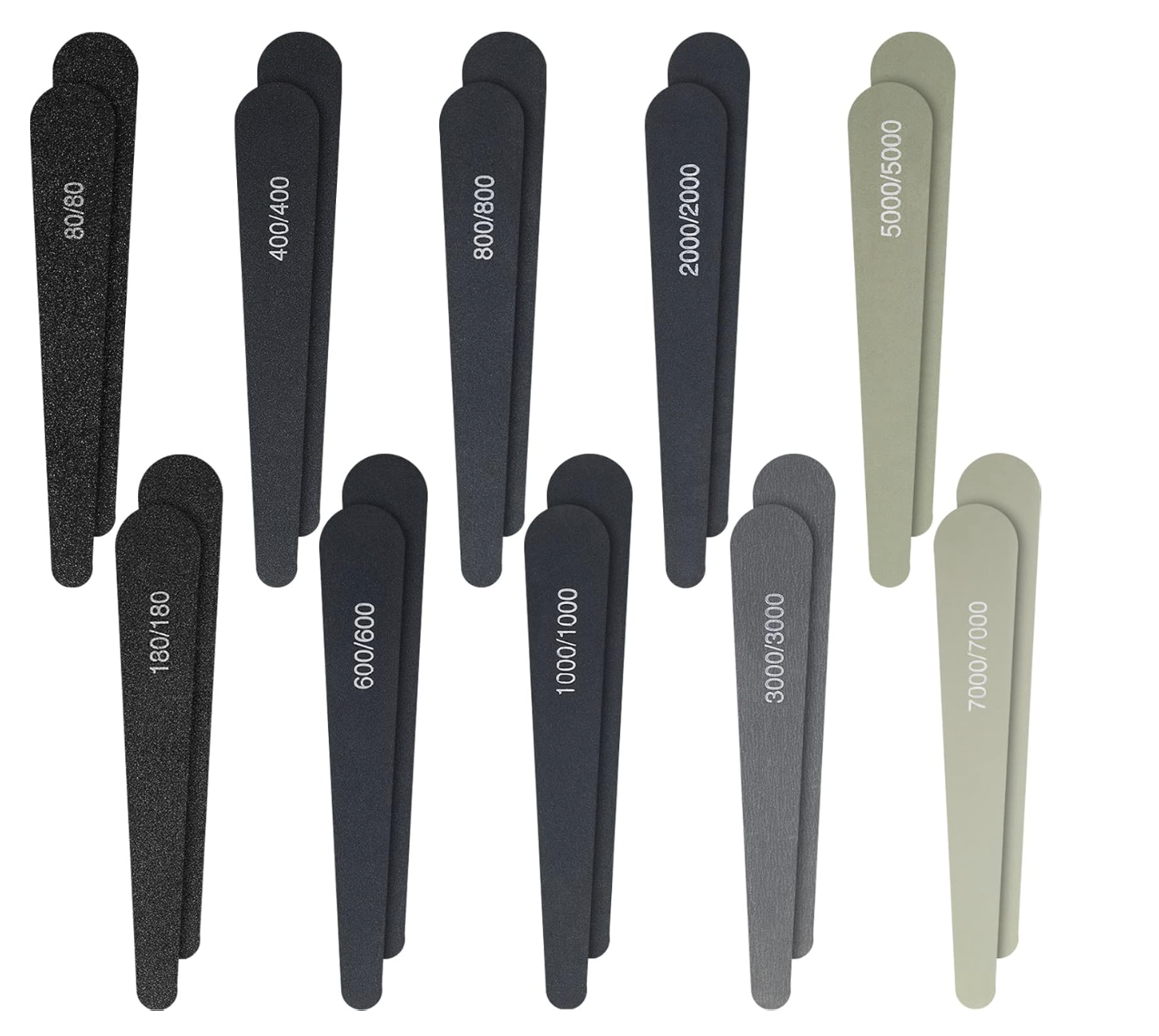

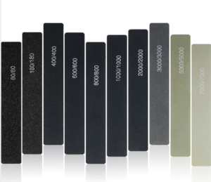

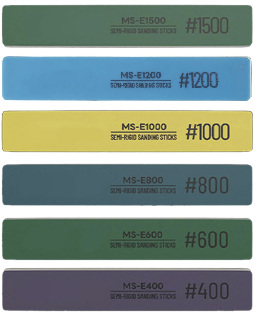

Lime in cartoncino, con diverse grammature abrasive
lime rigide in cartone
lime rigide in cartone modellismo
lime rigide in cartone sagomate
Che siano fogli di carta abrasiva attaccato ad un cartoncino o lime tipo quelle da manicure con interno rigido e superficie leggermente morbida, parliamo comunque di lime rigide, perfette per sgrossare e togliere tutti i residui di plastica. A una condizione: si lima in una sola direzione e parallelamente alla superficie del pezzo. Altrimenti si fanno scavi archeologici sulla plastica.

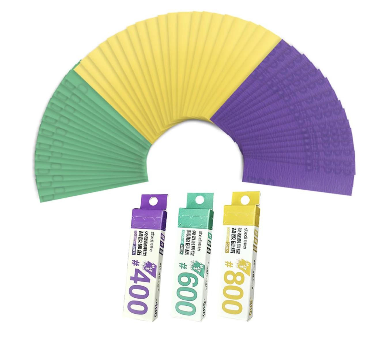

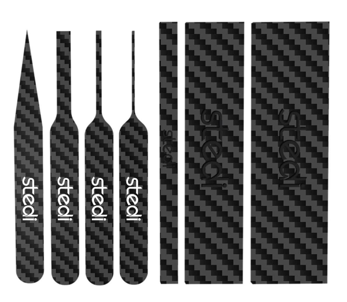

Lime fini in carbonio
Lime in carbonio stedi
fogli adesivi abrasivi
Ottime, precise e di tanti formati, la parte abrasiva si incolla sottoforma di adesivo fine. Quelle super sottili sono pensate per pulire bene parti che sarebbero irraggiungibili e creare customizzazioni precisissime. Visto che a grattare è la superficie adesiva, sono cugine prossime delle lime in cartoncino, quindi anche loro van bene sulle plastiche Gunpla, eccellenti pure su parti trasparenti e sull’ABS.

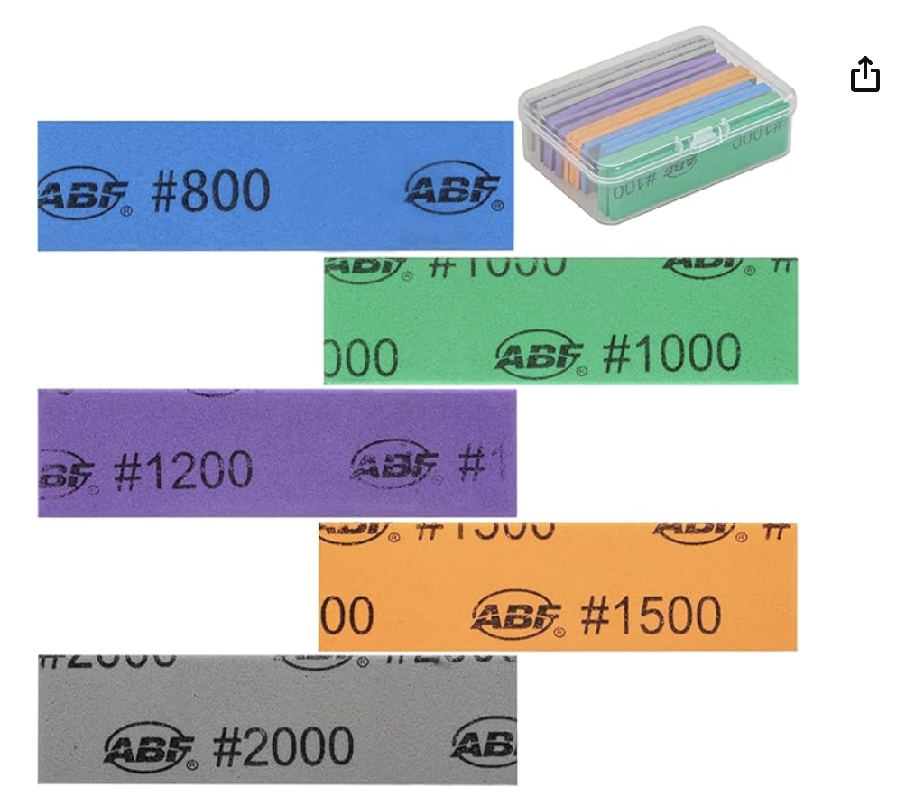

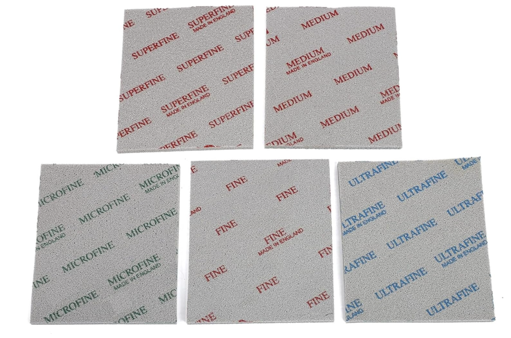

Lime in spugna
Lime in spugna da modellismo
Lime in spugna da modellismo 3m
Arrivano dritte dritte dal mondo della carrozzeria, chiamate anche spugne abrasive, hanno la caratteristica principale di essere flessibili e adattarsi perfettamente al pezzo, specie se tondeggiante.
Insostituibili su parti di scocca curve, per uniformare perfettamente gli arti dei Gunpla e disponibili in tantissime grammature fino a quelle per lucidare (>3000).
Comodissime da usare sia asciutte che bagnate (in questo caso lucidano molto meglio).

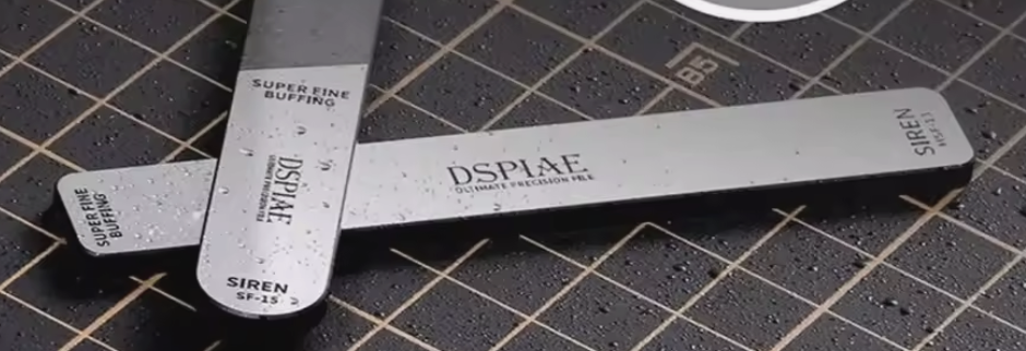

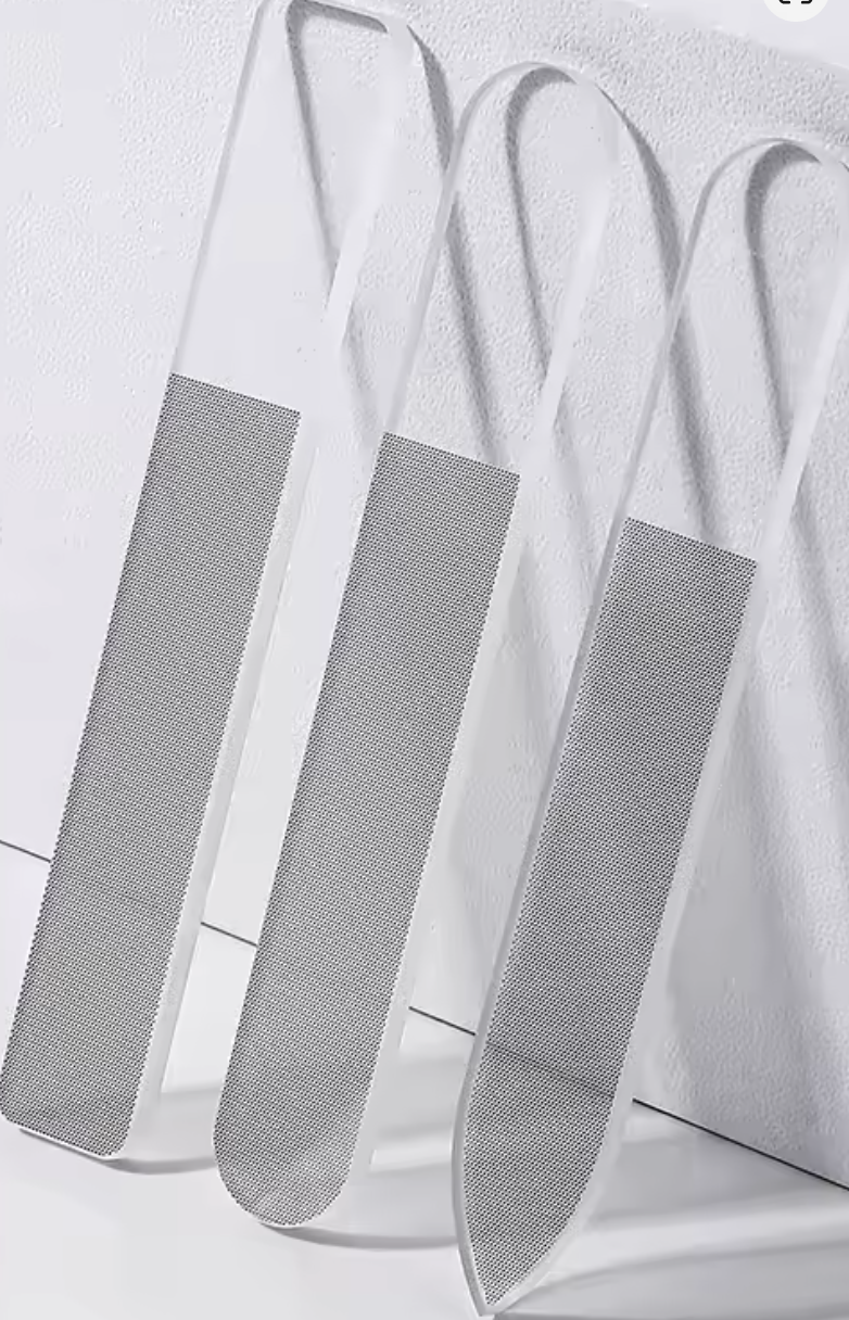

Lime in vetro
Lime di Vetro per modellismo
lime di vetro nanoincise dspiae
Ultimo ritrovato moderno in fatto di limatura, diciamo che nel mondo delle unghie esistevano già da un pezzo ma come sempre il modellismo arriva e fa suo ciò che funziona bene (vero tampografia a smalto? Vero lampade ad arco? Vero aspiratori per limatura?) e grazie al cielo perché le lime in vetro sono il top per la lucidatura a specchio. Si puliscono in fretta e si usano come normali lime, sono ovviamente rigide quindi occorre manualità nel dosare la forza. Hanno una superficie abrasiva nano incisa quindi non ci fate grandi danni ma sempre meglio controllare i movimenti.
Purtroppo se cadono sono guai.

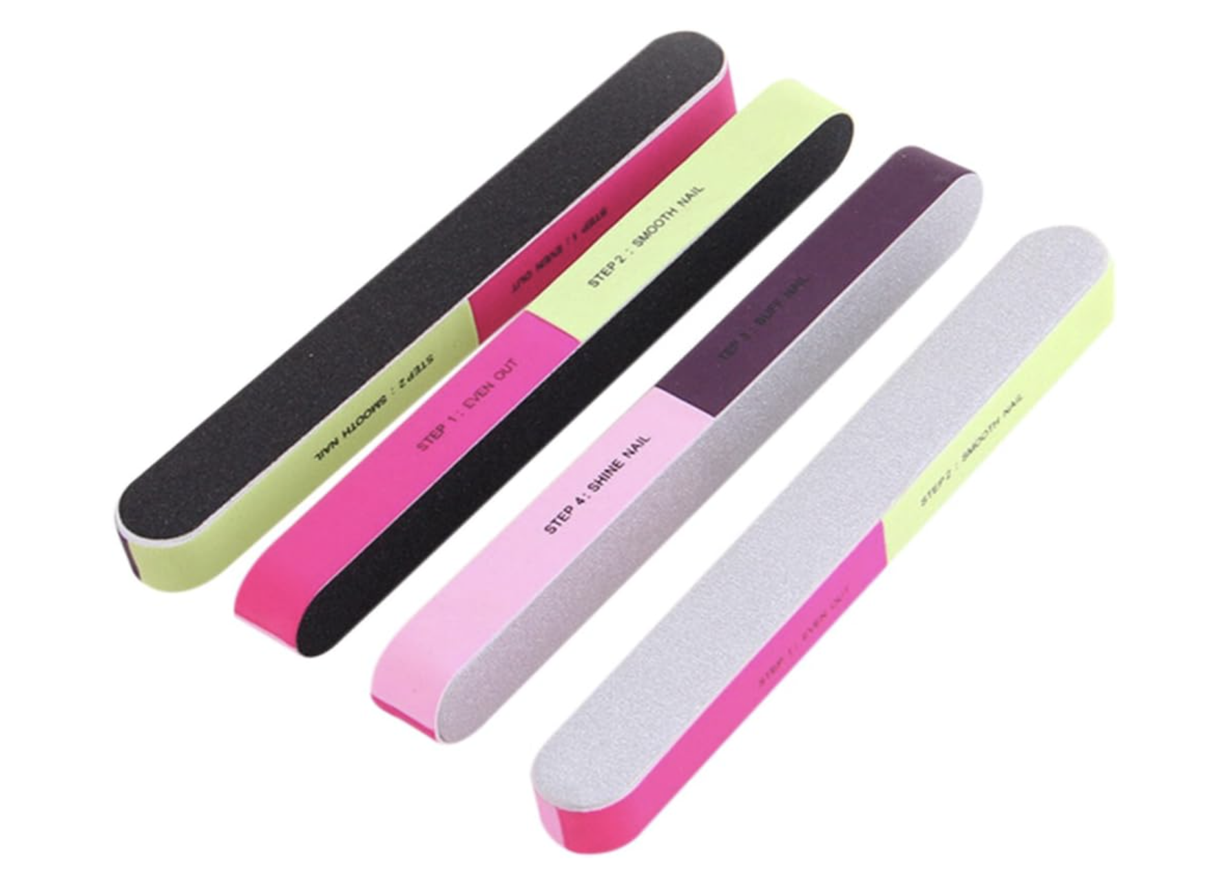

Detto questo: non esistono lime che fanno tutto anche se nel mondo delle unghie hanno quel bel buffer che ha sei facce e più o meno se sei alle prime armi può darti grande soddisfazione:
Buffer sei facce per limare
Costa pochissimo e si trova in tutti i negozi coi trucchi ma al terzo kit considerati già un Gunpla Builder grande e comprati le lime vere! E di tanti tipi.
Ogni lima ha il suo scopo durante il processo di pulitura dei pezzi ma quello che dobbiamo guardare non è tanto il materiale o la forma della lima ma quanto la sua aggressività: consiflio sempre di avere un set che parta da una grana grossa: (>400-600) per togliere il grosso, un paio di passaggi medi (800 – 1200) per rendere tutto liscio e poi grammature finissime per togliere i graffi fino a lucidare.
I graffi quando si lima sono una cosa normale! Si tolgono poi lucidando.
