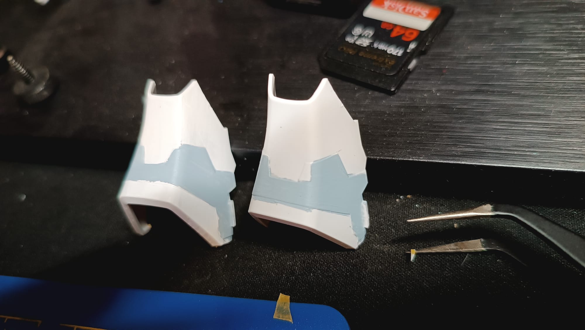

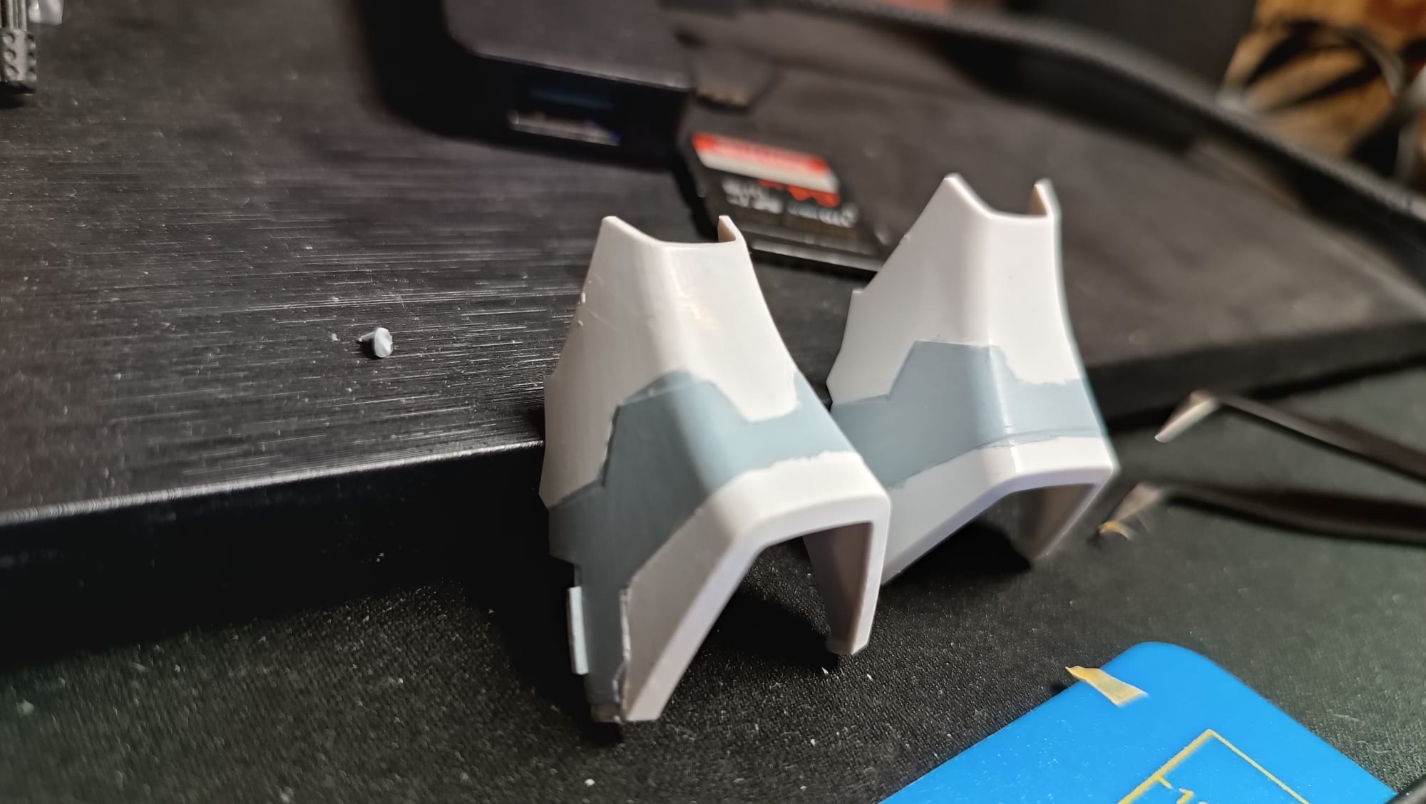

      Frustrazione…sentimento che ora mi attanaglia in maniera completa.
      Fino a qualche week end fa stava andando tutto relativamente bene…il frame interno mi aveva soddisfatto, i dettagli, il dry brush etc..ero contento…poi è venuto il momento di cimentarmi con qualche piccola mascheratura per provare a “spezzare” il bianco piatto delle gambe con i marker doloha e da li il disastro.
      Mascheratura praticamente impossibile da fare: ho provato a seguire le linee di pannellatura ma (forse complice il coat gloss) praticamente inesistenti…alloro ho provato a rimarcarle un pò con un cesello 0.15 con il risultato di avere il pezzo graffiato e le mani bucate.
      Preso dalla rabbia uno dei due pezzi lo ho ricoperto con il bianco del marker con il risultato di peggiorare la situazione.
      Ora, graffi a parte, c’è un modo per riportare “a vergine i pezzi? Bagno nell’alcohol isopropilico?

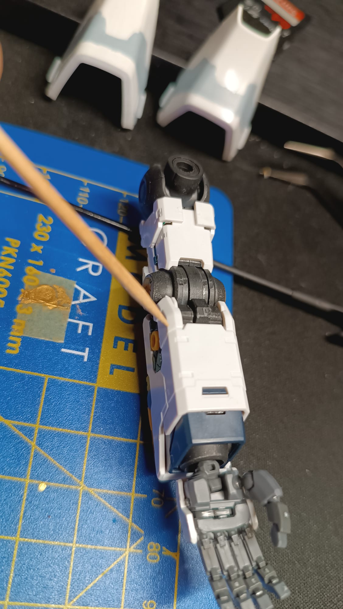

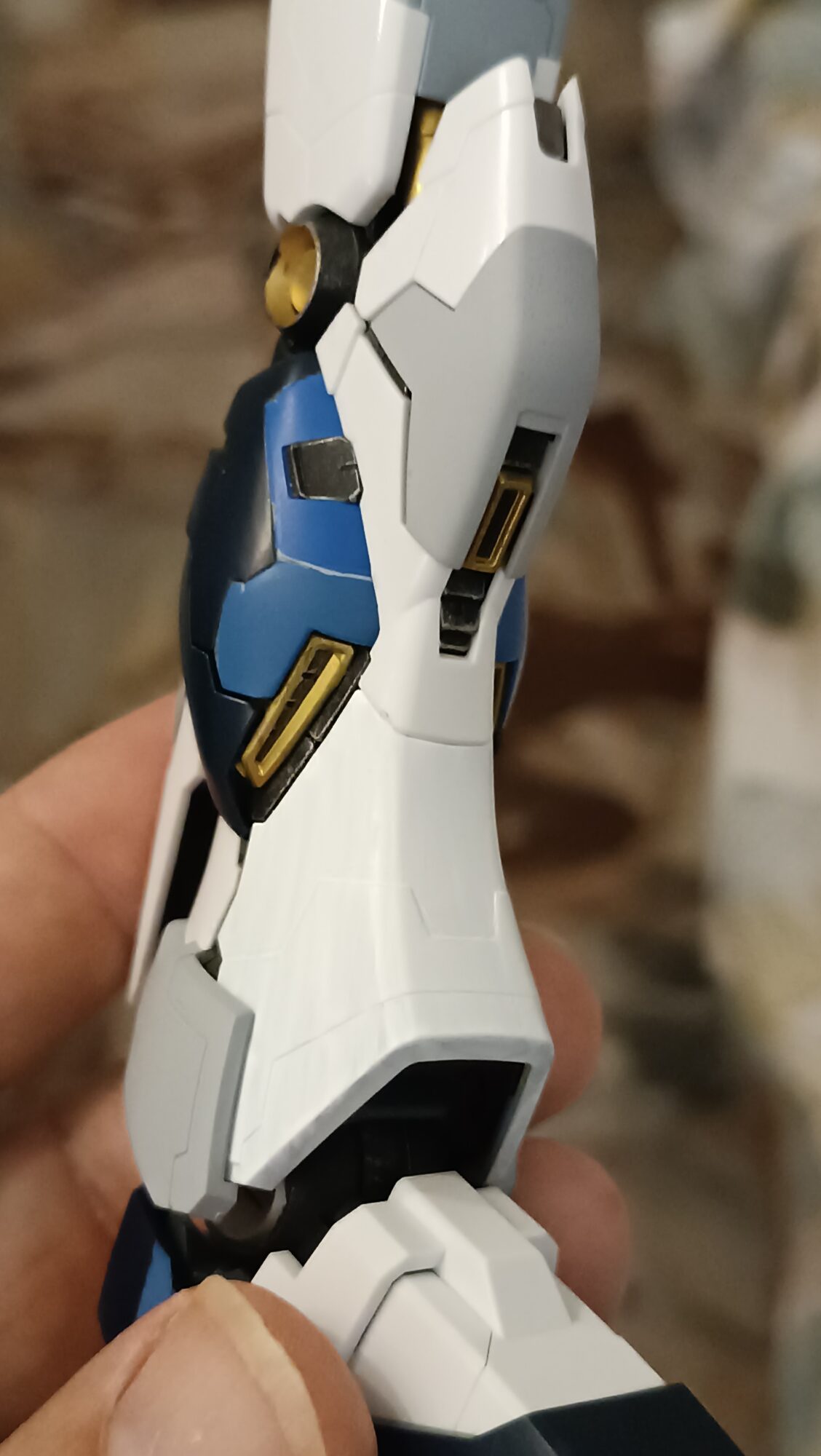

      Ah come se non bastasse, sempre in preda alla suddetta rabbia/frustrazione ho spaccato un pezzo delle braccia che vedete in foto e che ora si regge per grazia ricevutaWhatsApp Image 2026-07-18 at 18.23.10 (1) WhatsApp Image 2026-07-18 at 18.23.10 (2) WhatsApp Image 2026-07-18 at 18.23.10

          Ciao Folgore, scusa se ti rispondo solo ora.
          Volevo intanto confortanti dicendoti che tutto si può riparare nel modelismo e ci sono tecniche per il recupero di ogni parte.
          Per prima cosa le parti dipinte e graffiate come recuperarle:
          • pulire i pezzi dal precedente colore e topcoat vari e primer: usa un paint remover se hai modo, dipende molto dal tipo di vernice che hai usato se ad acqua o lacca (se mi dici cosa hai usato provo a suggerirtene uno). In caso fossero vernici a sovente o lacche l’IPA va benissimo ma meglio sempre verificare anche di che plastica è fatto il pezzo che si va a sverniciare, così dalla foto sembra classico PS (polistirene) da scocca ma se fosse frame o parti a frizione spesso è ABS e in quel caso meglio andarci cauti.
          • Una volta che saranno puliti andremo a stuccare i graffi con del putty o stucco liquido: si stende si fa seccare e poi si gratta con carta fina fino a renderlo liscio (800-1000-2000-4000). quando al tatto non li senti più si passa a
          • Scribing delle panel che vuoi enfatizzzare, così poi non te le ritrovi cancellate dal colore, usa lo scotch duro per non sbavare con il cesello così eviti graffi. una volta che le hai ripassare carteggia un pochino
          • da qui in poi primer, colore, ecc
          Per il braccio dimmi che pezzo si è rotto che provo ad aiutarti.

            Per darti maggiori dettagli posso dirti che ho usato il gloss della Mr hobby e il grigio è fatto con gli acrilici della doloha…per quanto riguarda capire che tipo di plastica sia dovresti dirmi come poter verificare xké non saprei proprio cosa risponderti 😅
            A disposizione se hai bisogno di altri dettagli
              Per capire il tipo di plastica di cui è fatto un determinato pezzo, prova a guardare dal manuale su quale telaino era attaccato, e di solito il telaino ha l’indicazione del materiale sull’etichetta con la lettera
              Mi sa che non ha caricato la risposta, dicevo che se hai usato quei prodotti metti a bagno in acqua e sgrassatore (tipo lo chanteclair) per una notta e vedi cosa ti toglie, a naso direi tutto ma fammi sapere

                  AGGIORNAMENTO
                  passata più di una nottata a mollo su un pezzo la pittura è venuta via praticamente tutta, sull’altro ancora un po’ presente
                  Folgore
                    Ciao, vi aggiorno….mi sono arreso. Lavoro troppo complesso per me per il momento. Devo riconoscere di essermi sopravvalutato, devo andare per step e non avere fretta, ho voluto fare troppe cose tutte insieme e le ho cannate una dietro l’altra
                    Va bene così, mi spiace solo aver massacrato un kit davvero bello
                    Cmq per fare i pezzi in pochino più grandi, i marker sono un delirio, anche con il primer.
                    A questo punto non so se recuperare la parte anteriore della gamba con una bomboletta spray di bianco TamyaIMG_20260810_221253
